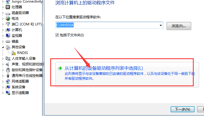

下面以WIN7为例装驱动过程。鼠标右键更新驱动。选择下面计算机设备驱动。
找到网络适配器设备,然后下一步。
选择如下位置驱动。

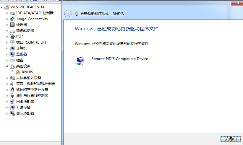

然后安装完成,有警告提示不管他直接继续安装。
完成后就可以用了。

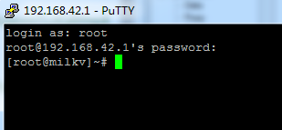

下面通过SSH来登录板子系统。使用putty软件登录。
192.168.42.1
用户名:root,密码:milkv
这样就已经登录上了。
