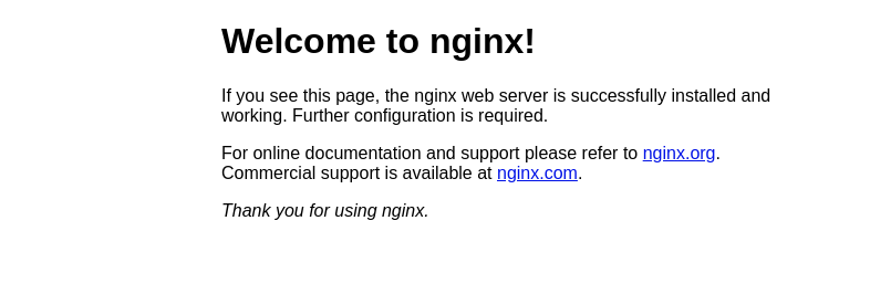

接下来我们来搭建一个简易网站,该网站采用Vue.js+Nginx+Flask组合。首先我们安装Nginx:
apt install nginx
启动Nginx服务:
service nginx start
访问[服务器地址]:[你的Nginx端口号]:

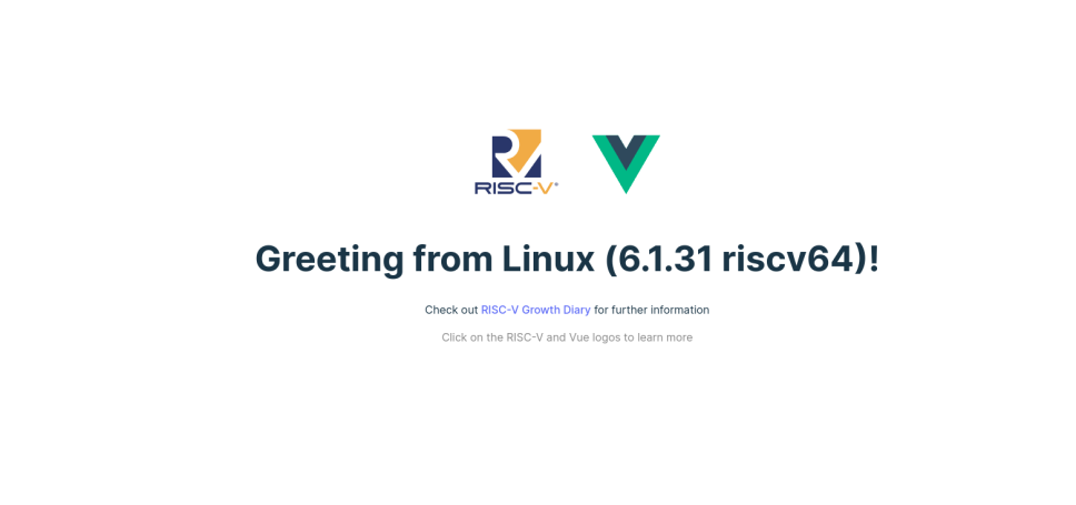

浏览器访问[服务器地址]:[NGINX服务器端口]:
