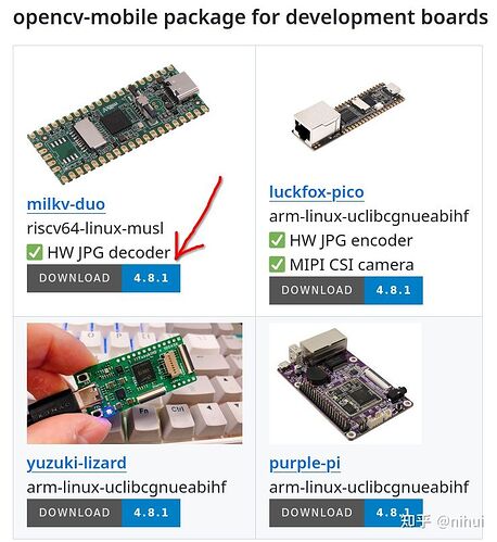

下载新版本 opencv-mobile 预编译包
解压到项目目录中,cmake 中设置 OpenCV_DIR 路径,find_package 找到

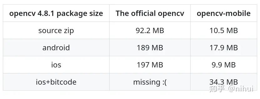

opencv-mobile
opencv-mobile 通过调整编译参数,删减部分opencv源码,来最小化编译的 opencv 库
提供了 opencv 常用的功能,如读写图片,处理,矩阵操作等等 版本与上游同步,无第三方依赖
在绝大多数情况下,以 1/10 的体积无痛替换官方 opencv,尤其适合对体积有特殊要求的移动端和嵌入式环境

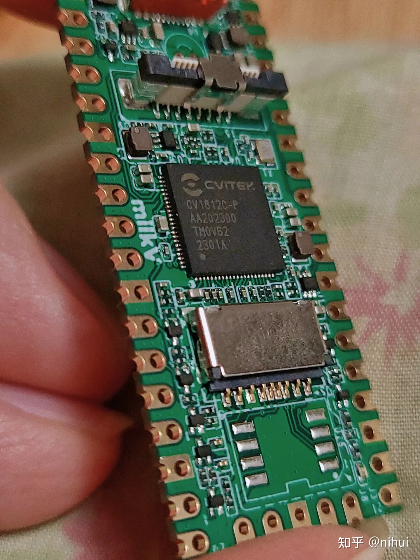

milkv-duo / milkv-duo 256m
https://milkv.io/duo​
Milk-V Duo 是基于 CV1800B 芯片的超紧凑型嵌入式开发平台。Duo 256M 是以 SG2002 为主控制器设计的 Duo 的升级版,内存升级到 256M,支持标准的 Linux 系统和应用,可以满足大内存、大存储量的应用需求。Duo 256M 是以 SG2002 为主控制器设计的 Duo 的升级版,支持标准 Linux 系统和应用程序。

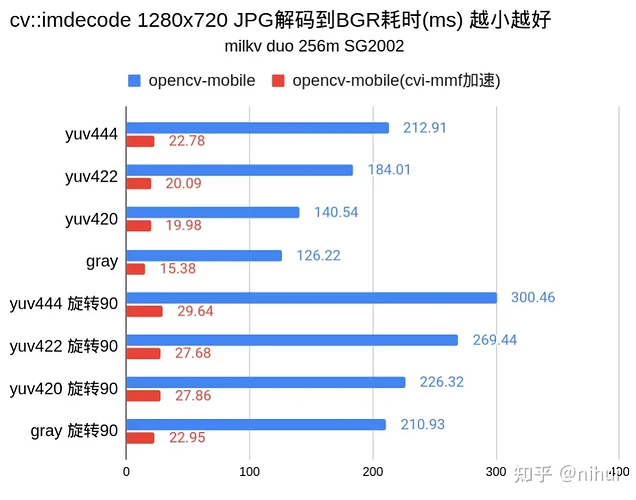

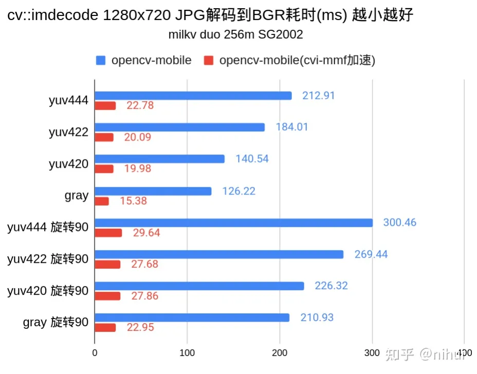

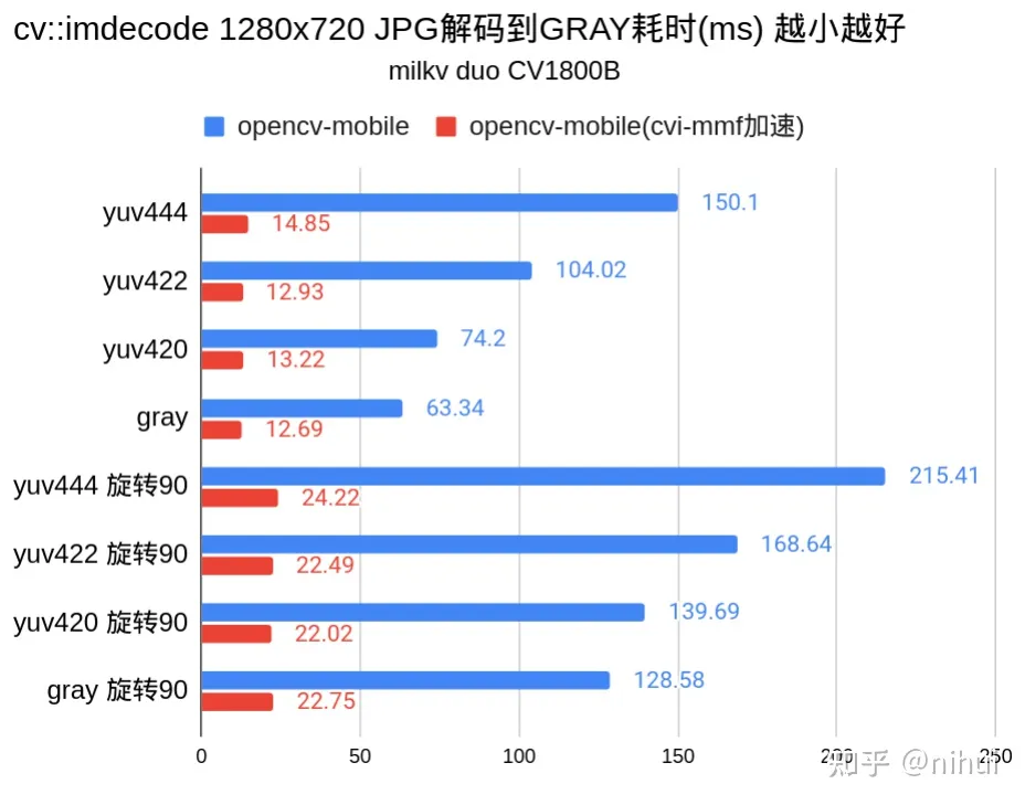

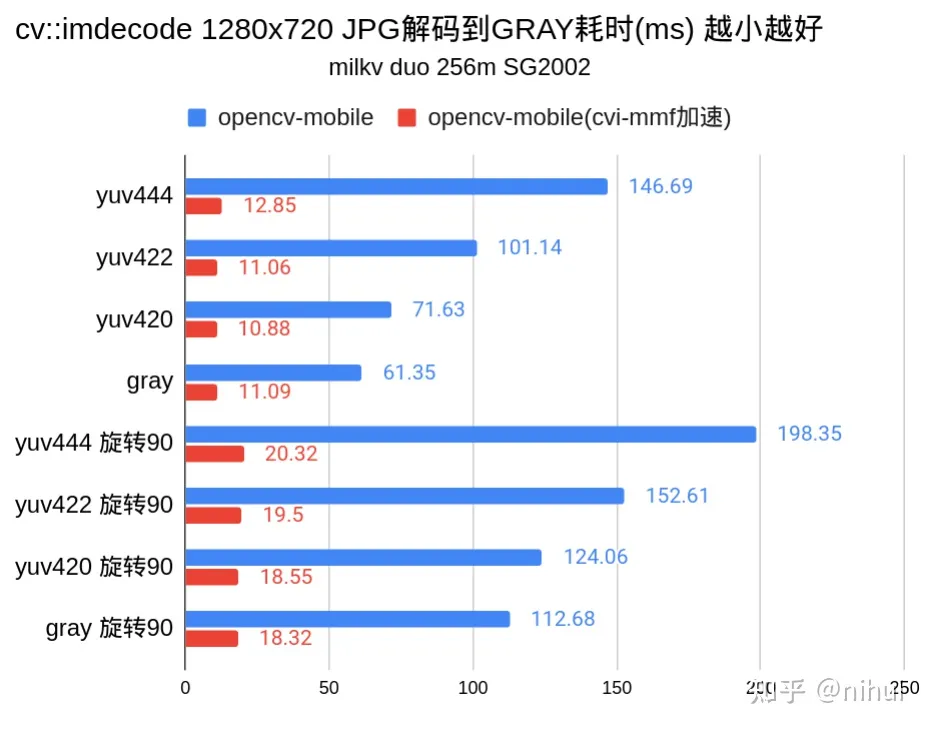

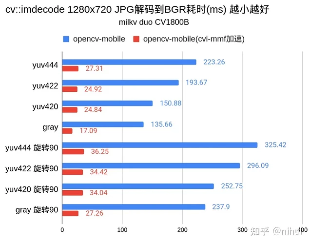

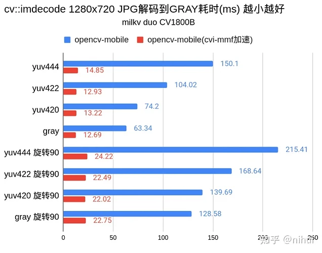

性能测试
测试预先读取图片,反复调用cv::imdecode()进行JPG解码,排除文件读写的干扰,统计最快耗时
测试分辨率为 720p 的 YUV444 YUV422 YUV420 GRAY 四种颜色空间的jpg文件,并联合测试依据EXIF旋转90度的解码过程
测试分别解码为 BGR 和 grayscale 的 cv::Mat
分别在 milkv-duo 和 milkv-duo 256m 上测试
测试结果表明 cvi-mmf 硬件加速 JPG 解码提升巨大

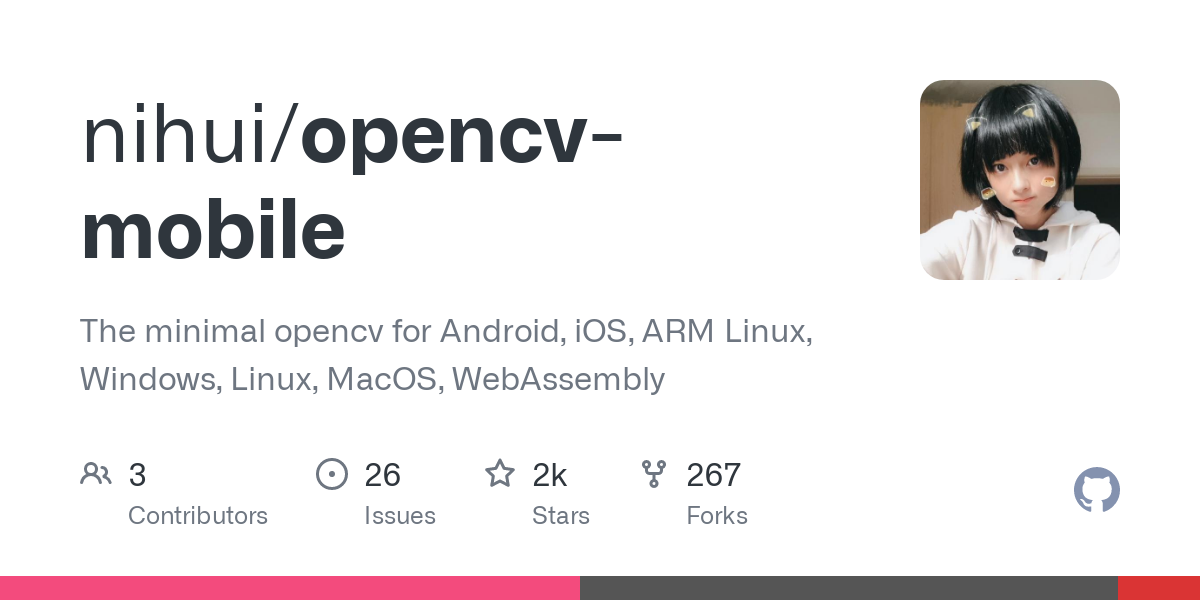

快去star下嘛…
https://github.com/nihui/opencv-mobile​
