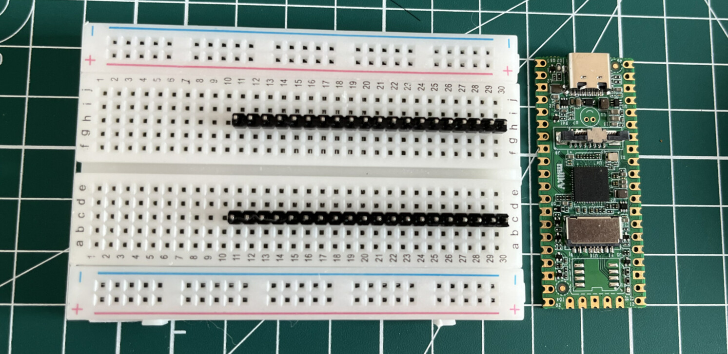

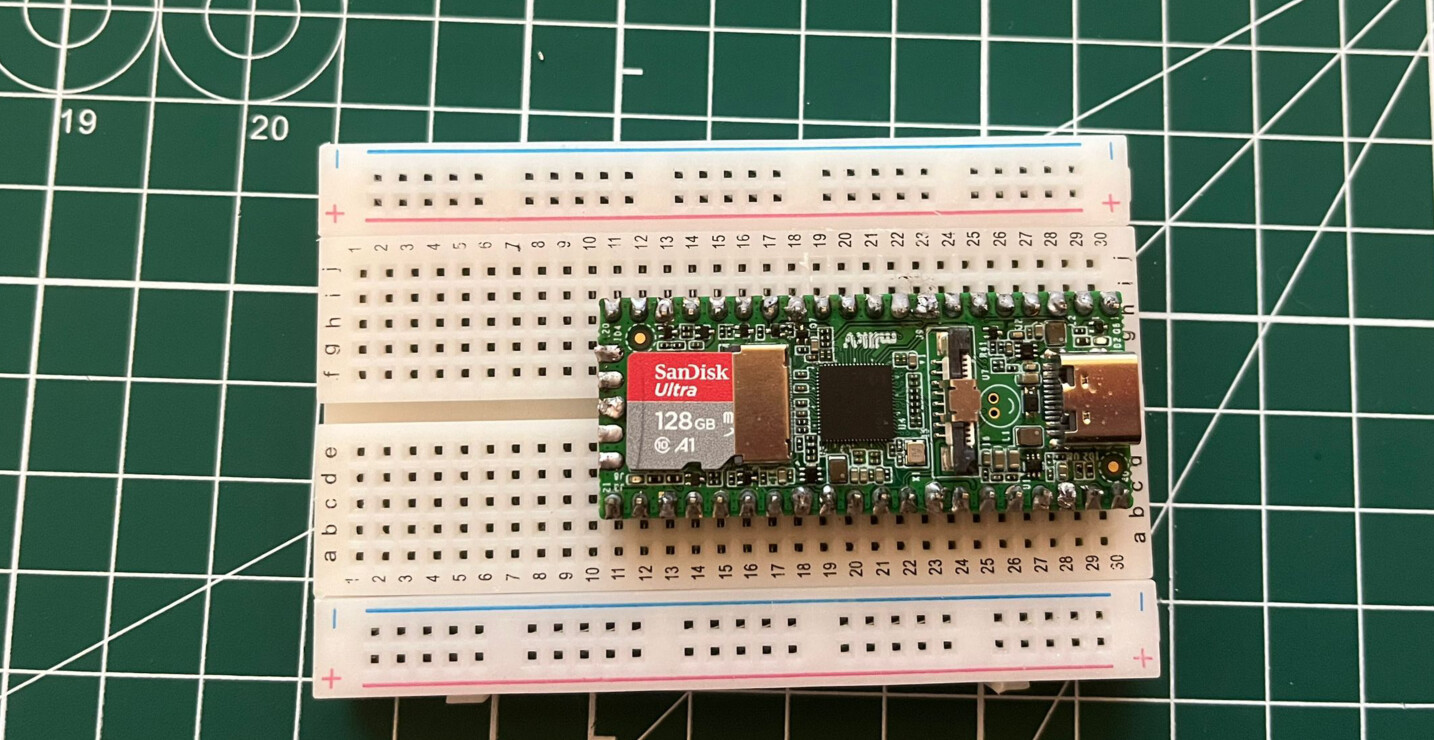

1.1 焊接

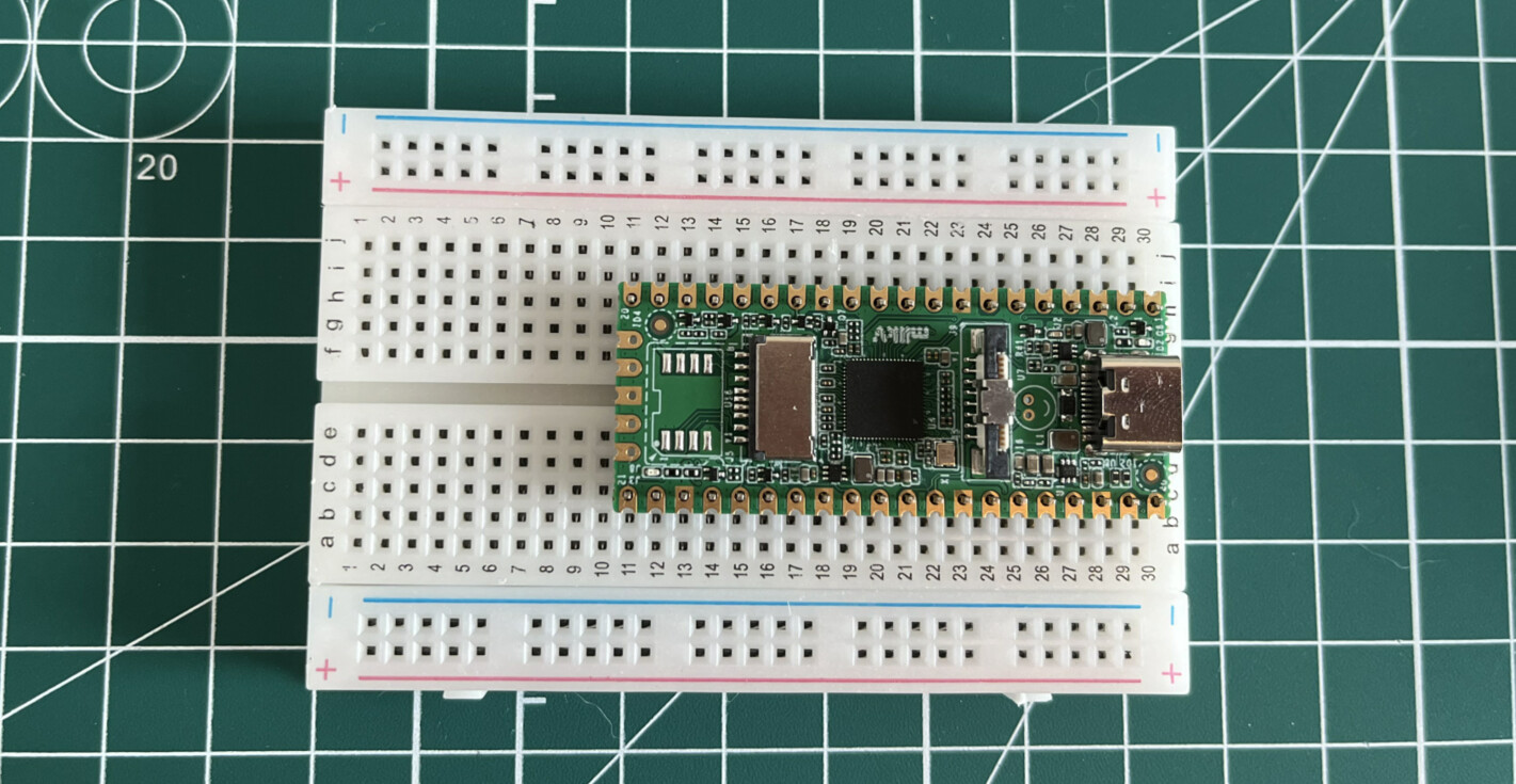

短针朝上,把排针固定在面包板上
放上duo,使用电烙铁、焊锡焊接每个针脚
焊接完成

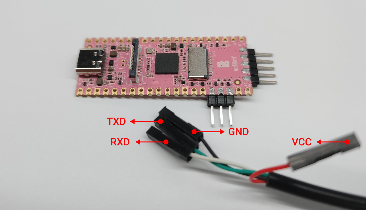

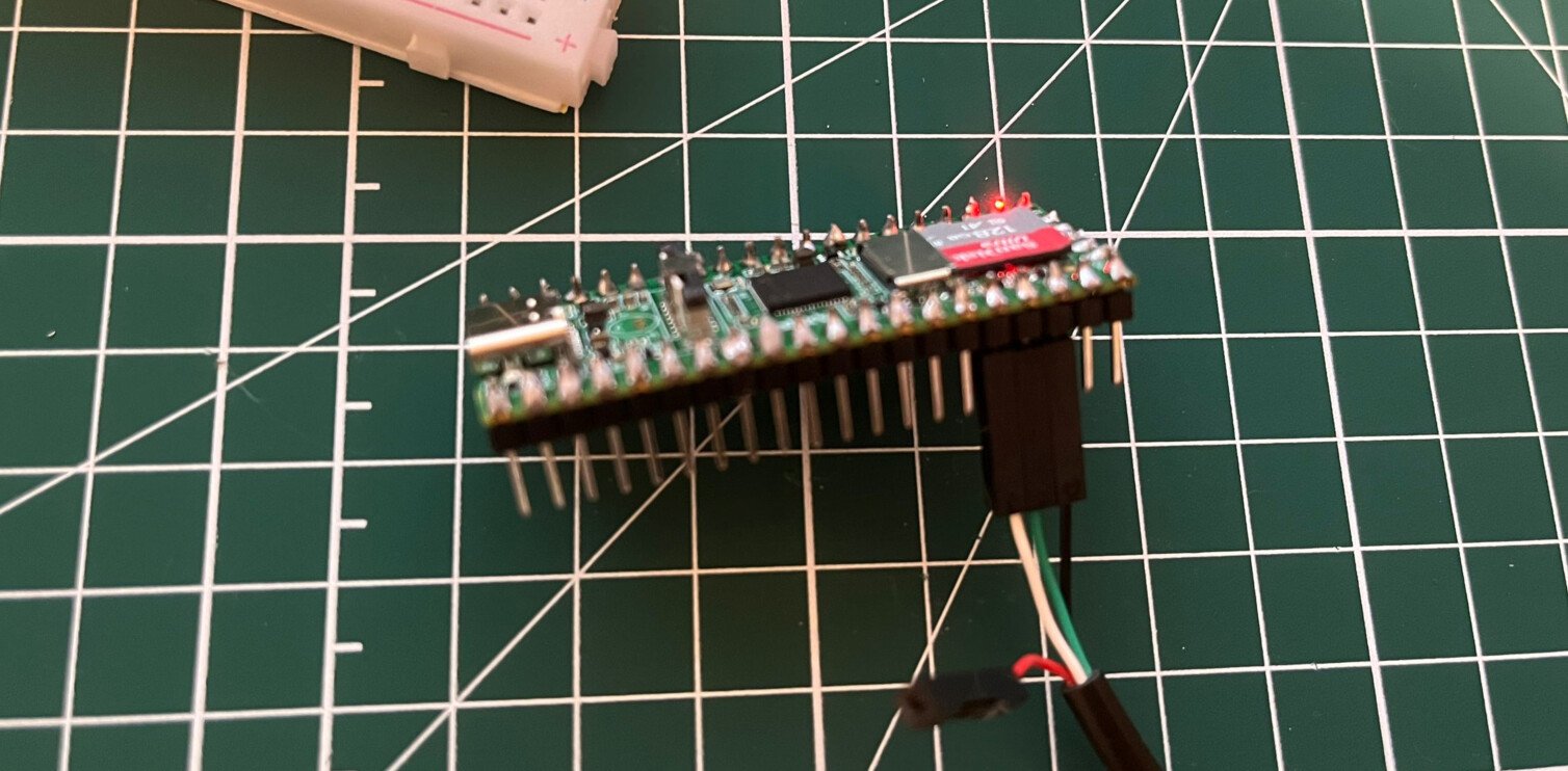

1.2 连接
USB-TTL模块的每个针脚定义如下:
如下图所示,连接USB到TTL串口模块。 不要连接红线.
Milk-V Duo <—> USB to TTL
TX (pin 16) <—> White wire
RX (pin 17) <—> Green wire
GND (pin 18) <—> Black wire

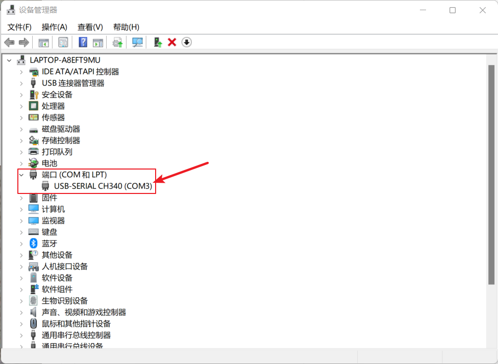

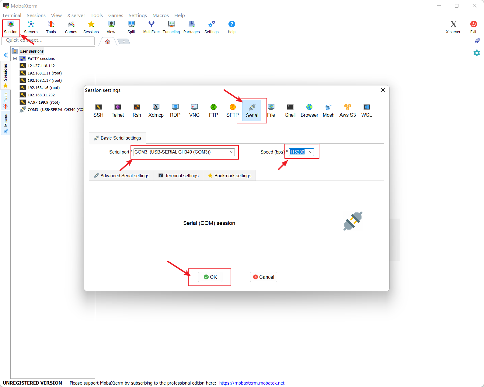

打开设备管理器,查看端口

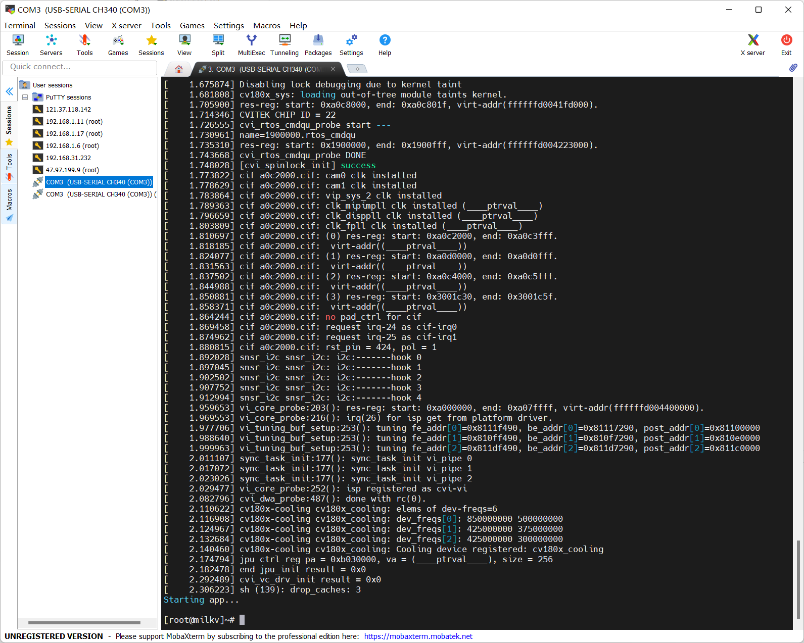

打开远程访问工具,如MobaXterm,如下操作
session-serial-选择(设备管理器-端口显示的)COM3-速率选择115200-OK
连接成功

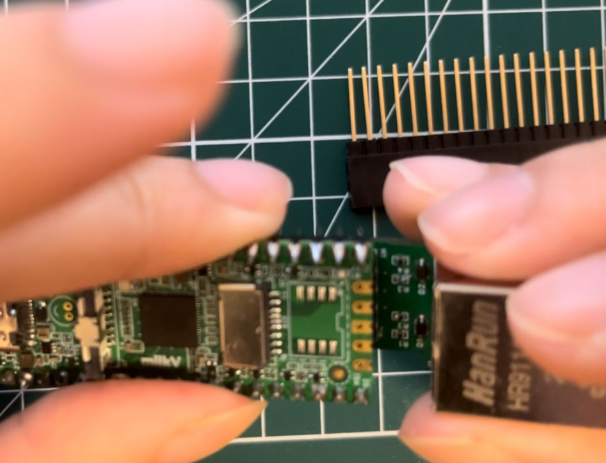

Duo、已烧录好的microSD、Type-C 数据线、电烙铁、焊锡、Milk-V-RJ45扩展版

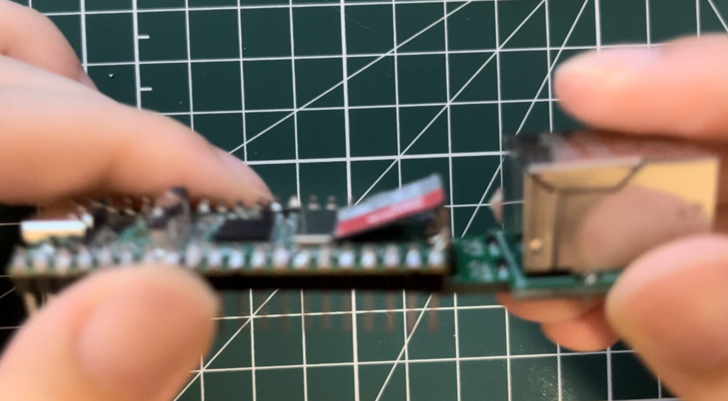

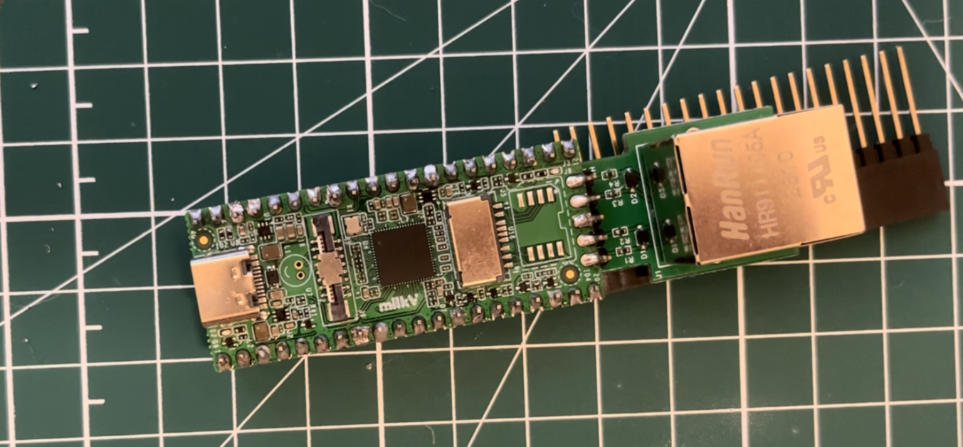

2.1 焊接
发现圆孔按不进去……决定使用半孔焊接
焊接完成
sd卡无法插入了…卡差点干碎,找找别的办法吧
